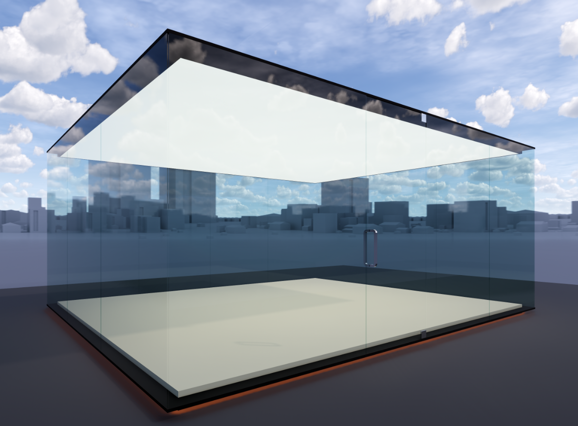

    截图201910301357112063..png 分析板块为顶、玻璃隔断、地台

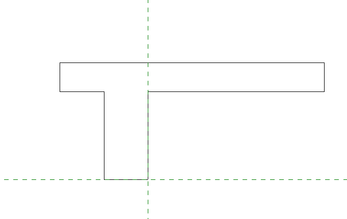

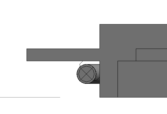

    地台部分楼板边缘

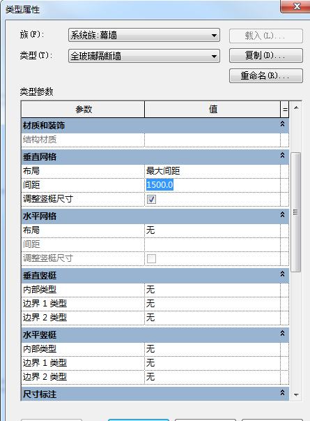

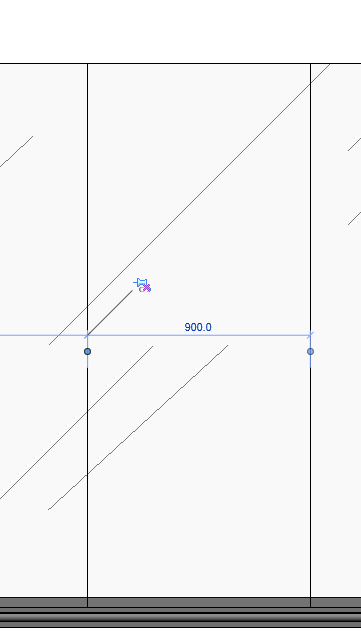

    截图201910301437028114..png 注意接缝

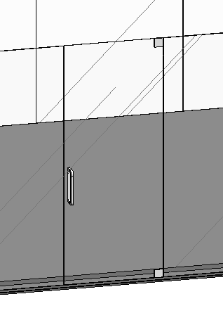

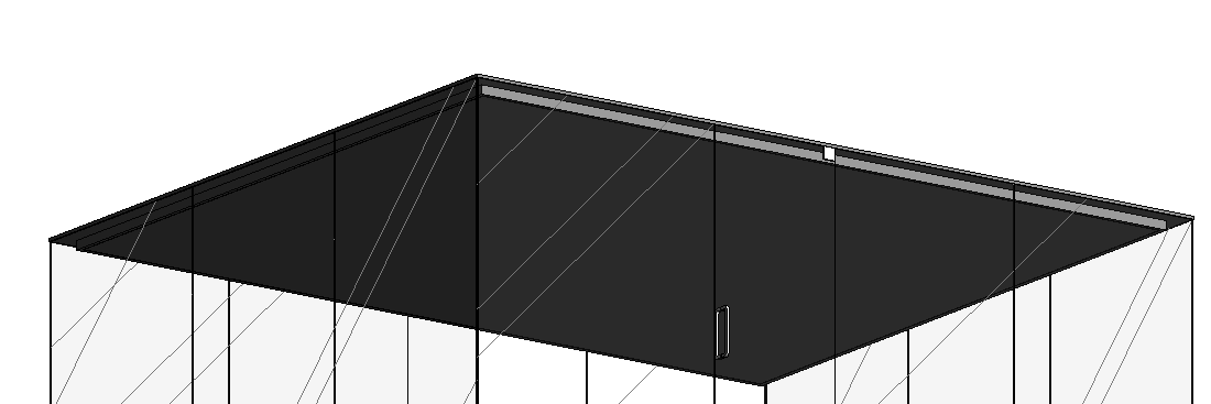

    模型搭建完成,调整材质观看效果
    基本满足我们的需求,
    那么如何使用呢?
    使用的时候只用把我们的组直接复制到自己的项目文件里,就会有相关所有的设置和族类型,方便我们在不同的结构下面去做设计变动。制作文件下载https://www.revit8.cn/forum.php? ... amp;_dsign=49db1221
