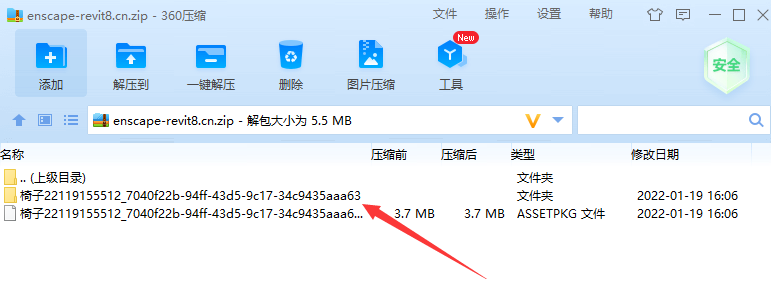

    enscape资产库使用方法

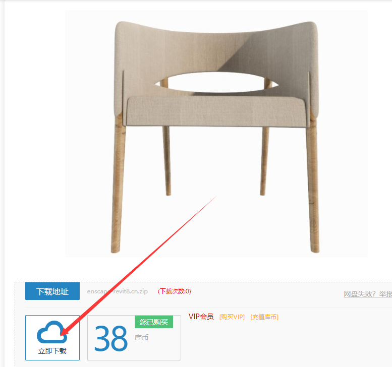

    下载资源
    解压后看到两个文件

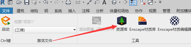

    打开revit插件enscape
    打开资源库
    点击前面+号

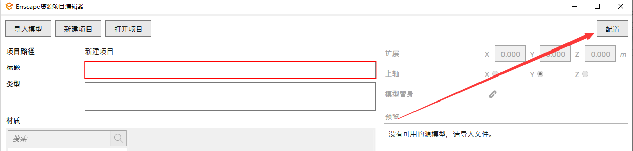

    窗口点击配置
    创建自己的目录把刚才下载的文件放置到新建目录里

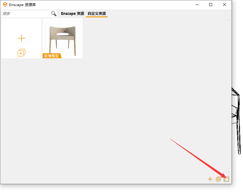

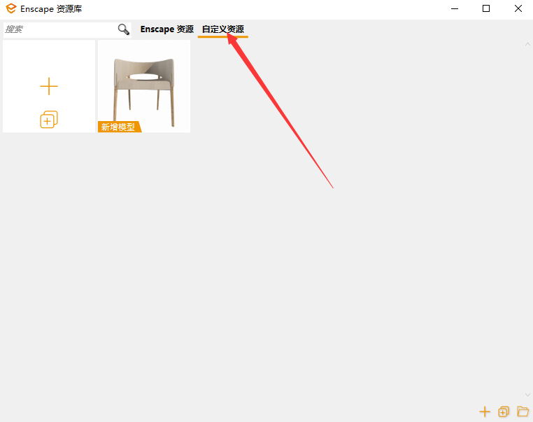

    之后点击这个位置把默认目录改到刚才新建的目录就会在窗口出现图示的椅子等资产的缩略图,再后面应用就和enscape自己的资产一样调用了
