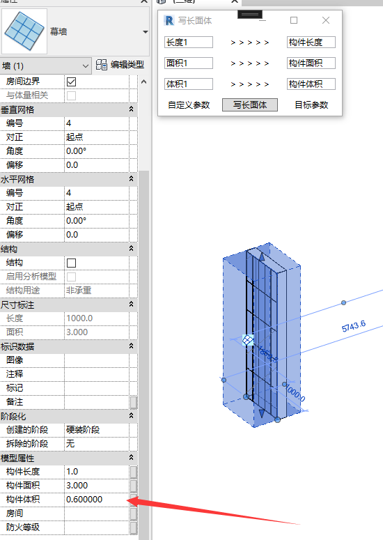

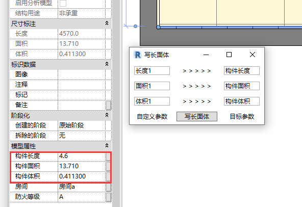

    可以给模型的对应参数传递到项目参数中(项目参数需要自己在样板里面添加)
    自定义参数名的部分针对的是族的自定义参数名根据自己的需求修改
    系统族取默认不用管
     楼主| 发表于 2022-10-26 18:05 | 显示全部楼层
    修复幕墙计算体积的问题
